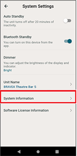

  5. Виберіть «Налаштування» в меню пульта дистанційного керування.
  6. У меню «Налаштування» виберіть «Системні налаштування» .

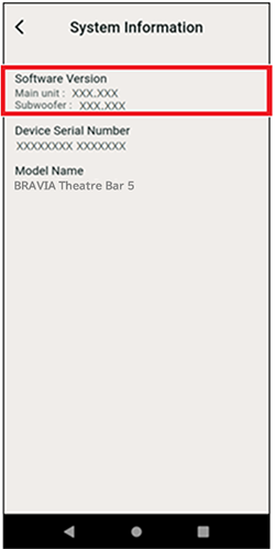

  7. У меню «Системні налаштування» виберіть «Інформація про систему» .
  8. Підтвердьте версію прошивки головного блоку .(Ігноруйте 00 перед номером версії.)

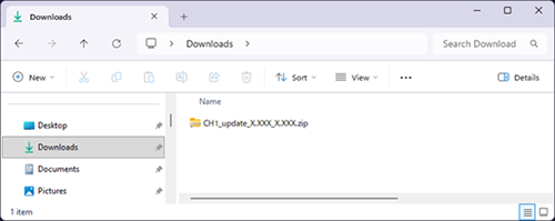

  1. Натисніть кнопку «Завантажити» , прочитайте та погодьтеся з умовами використання, а потім знову натисніть кнопку «Завантажити» . Завантаження розпочнеться.
  2. Збережіть файл на робочому столі комп'ютера або в будь-якому іншому місці, не змінюючи його імені.
    Примітка. На зображенні нижче як приклад показано « X.XXX_X.XXX ». Замініть « X.XXX_X.XXX » в назві файлу на « 1.026_1.027 ».
  3. Знайдіть файл на своєму комп’ютері, клацніть його правою кнопкою миші, а потім виберіть «Властивості» . Якщо розмір файлу 43.9 МБ(46 035 586 байти), завантаження пройшло успішно.
    Примітка. Якщо розмір файлу не 43.9 МБ(46 035 586 байти), можливо, завантаження не вдалося. Видаліть файл з комп’ютера та завантажте його знову.

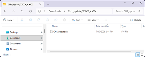

  4. Двічі клацніть завантажений файл і виберіть «Видобути все» , потім виберіть «Видобути без зміни назви папки».
  5. Коли екстракт завершено, aCH1_update_1.026_1.027 буде створено папку. Переконайтеся, щоCH1_update.fw файл існує в цій папці.
    Примітка. На зображенні нижче як приклад показано « X.XXX_X.XXX ». Замініть « X.XXX_X.XXX » в назві папки на « 1.026_1.027 ».

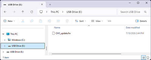

  6. Вставте USB-накопичувач у USB-порт комп’ютера.
  7. Скопіюйте витягнутийCH1_update.fw файл у кореневий каталог USB-накопичувача.
    Примітка. Переконайтеся, що немає інших файлів, і збережіть їх безпосередньо на USB-накопичувачі.
  8. Підтвердіть, щоCH1_update.fw Файл існує в кореневій папці на USB-накопичувачі. Після підтвердження передачу файлу оновлення завершено. Ви можете перейти до кроку 2: Оновлення програмного забезпечення цього пристрою .
